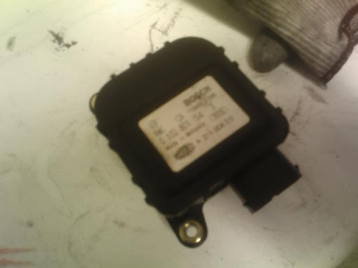

    El Lybrita, cuando quería, no cambiaba correctamente la dirección del caudal de aire. A veces, pocas, cuando cambiabas la dirección funcionaba, si bien normalmente si le ponías que fuera a los pies, salía el aire por los piés y también por delante. Idem si solo querías aire en el frontal. Si le ponías que fuera al parabrisas solo, sí iba bien.
    La operación no ha sido sencilla para averiguar el culpable... pues ha sido necesario desmontar por completo todo el salpicadero para acceder a la caja de ventilación.
    ¿El culpable? El motor que mueve las puertas que a veces se queda atascado. Si le ayudas un poco, llega a funcionar bien, pero claro, no voy a dejar el salpicadero desmontado o montar un juego de poleas para abrir las puertas  ;D

    Ya está el motor puesto y funcionando.
    Un par de fotos del culpable (disculpad la calidad, son del móvil):
