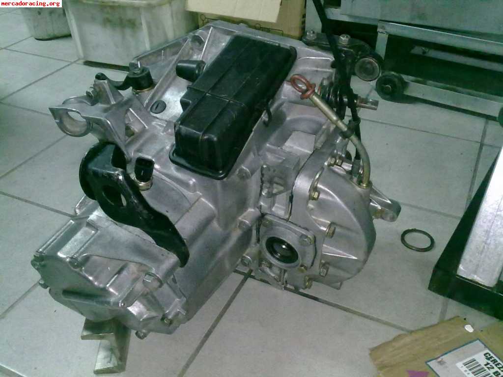

joe , muchas gracias , ese enlace me va a salvar..... ya os lo digo yo . las fotos del termostato y asi, son sacadas de internet, era para saber donde va colocado el motor de arranque . Lo de la grua del seguro difícil, no tiene seguro . ire actualizando
